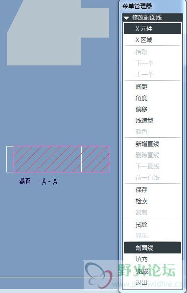

pore5.0工程图的剖面线不小心拭除了怎么样才能恢复?捣鼓了很久特来求助!
48
 楼主| 发表于 2011-4-26 09:34 | 显示全部楼层
已解决。取消一下剖面再重新选一下剖面即可。
160
253
发表于 2011-4-26 09:48 | 显示全部楼层
楼主解决的方法可能不太对。个人认为应该这样:
在原来有剖面线的地方双击,调出修改剖面线的菜单条,然后在上面选择显示,就可以直接找回拭除的剖面线了。
