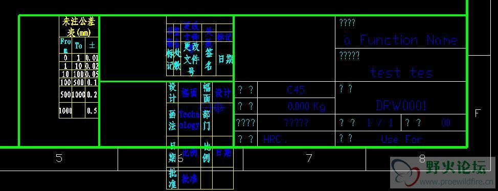

[求助] proe 转CAD 有些表格变形, 为什么有些就不变呢?

我估计这个是字体的问题
PROE里与CAD里的字体不统一,我也一直纠结这问题,一直都是转了图过去CAD里再弄表格之类
如有能解决?号,乱码之类的方法告诉我一声,谢谢

我一直都是导出为2000格式的,表格为线条了,没出现过这样的问题

用通用字体,比如仿宋,然后将它复制到CAD和PROE字体库里,保持CAD跟PROE里的字体一致,这种问题应该就解决了。

兄弟,那样是解决不了的
