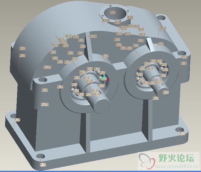

刚开始学,第一次做,哪里不好还望口下留情

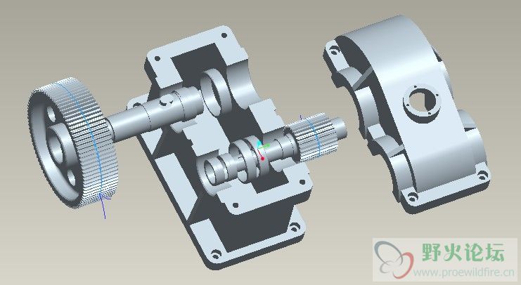

这是爆炸图
129
169
 楼主| 发表于 2011-4-25 22:36 | 显示全部楼层
郁闷,不会手动分解,只好自动分解了,有点难看。还有齿轮的几个圆忘记隐藏了

发表于 2011-4-26 08:12 | 显示全部楼层
不知道你是不是在校大学生还是?我发现问题有:
1、箱体箱盖应该是铸造件,需要有铸造圆角,你的图上好像全部是清角
2、箱体箱盖应加定位销孔,
3装配是否能运动仿真??

发表于 2011-4-26 09:14 | 显示全部楼层
同意楼上的说法,还缺轴承盖。
