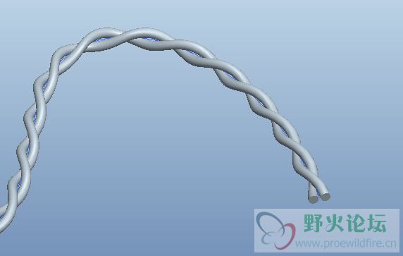

你要的是这种吗?
使用可变截面扫描,增加关系试,

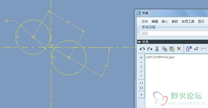

发表于 2011-4-25 22:05 | 显示全部楼层
在可变截面扫描里,草绘截面,增加关系式,**=12*360*trajpar
如下图

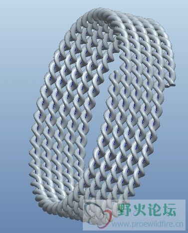

发表于 2011-4-26 08:58 | 显示全部楼层
