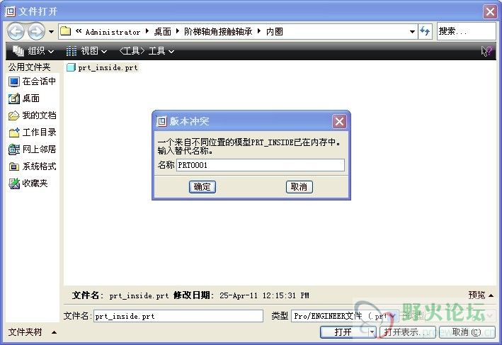

中午刚装配好一个轴承,下午回来就打不开了。没办法想自己重新装一下,打开文件过程中就出现了这个提示。
最近没怎么改设置,就是昨晚看了论坛关于config的一些设置,改了一些东西,其他的没动过

发表于 2011-4-25 17:33 | 显示全部楼层
你已经打开了 prt_inside 的文件了
再去开启,会提示已经文件已经打开,在内存中

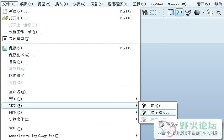

发表于 2011-4-25 17:37 | 显示全部楼层
如3楼所言,你已经打开了一个同名文件,解决办法见下图,把内中的这个文件拭除掉
或者是把PROE关掉,再重新打开就行了
如果这样还不行,那就有可能是你路径设置有问题,
你默认路径下有一个同名文件,或者你安装了标准库中,有一同名文件
那你要么改你现在文件名,要么就是改标准库的文件名
改完之后,还要运行下下图的操作,或者关掉PROE,再打开,否则还是不行的

发表于 2011-4-25 19:55 | 显示全部楼层
也就是说你的电脑现在内存中已经有这个文件名了, 清除内存就没事了!
