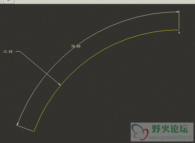

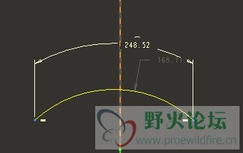

标注弧长成功率太低,有时标十几次也成不了。 选弧、选两个端点、再选中点位置,屡次失败,有没有其它诀窍啊。

楼主的方法没错,那么楼主说标注失败,到底失败后标成哪的尺寸了啊?贴张图来看看哈
181
233
发表于 2011-4-25 17:32 | 显示全部楼层
能标上,
是不是这样子
发表于 2011-4-25 19:17 | 显示全部楼层
我试着标了一下,不难啊。
发表于 2011-4-25 19:19 | 显示全部楼层
我画的
我画的

 楼主| 发表于 2011-5-3 22:11 | 显示全部楼层
单条线容易,如果相近线条多了就十分困难。
63
69
发表于 2011-5-3 23:23 | 显示全部楼层
楼主啊,应该是先选择两个点在选择线啊。。
50
发表于 2011-7-29 19:06 | 显示全部楼层
顺序错了,弧长的标注应该是单击弧的端点、单击弧的中间、单击弧的另一个端点,中键
