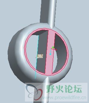

发表于 2011-4-25 15:09 | 显示全部楼层 |阅读模式
怎样去掉圆里面的那条

发表于 2011-4-25 15:28 | 显示全部楼层
那个圆上的孔先不要做,最后一并拉伸除材料就OK啦

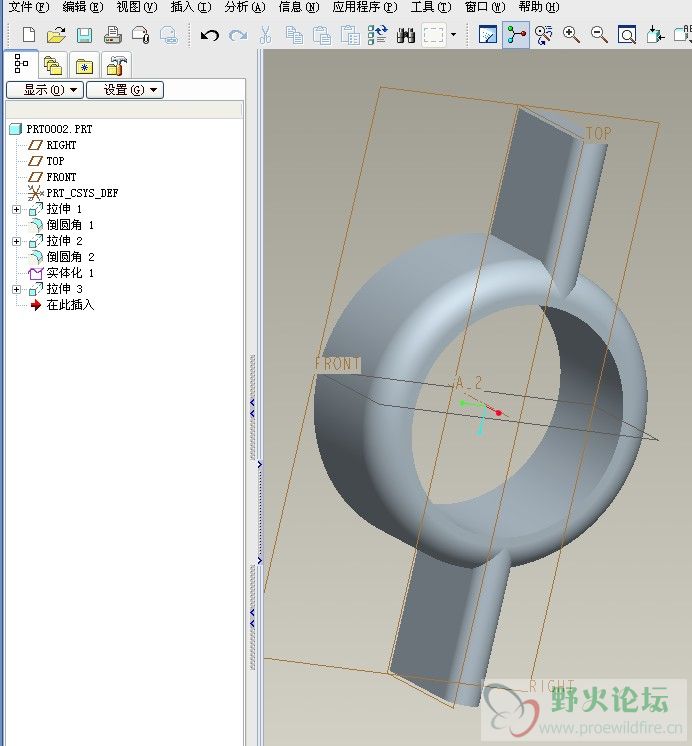

 楼主| 发表于 2011-4-25 15:52 | 显示全部楼层
回复 3# pdc331727426 的帖子
谢谢了 !!!那请问这个呢?
52
123

发表于 2011-4-25 15:55 | 显示全部楼层
回复 5# kelly87680 的帖子
要去掉哪部分?求PRT
52
 楼主| 发表于 2011-4-25 15:57 | 显示全部楼层
回复 6# pdc331727426 的帖子
圆弧外箭头标示处

发表于 2011-4-25 16:01 | 显示全部楼层
回复 7# kelly87680 的帖子
在做这个拉伸特征之前先复制外表面曲面,然后再做这个拉伸特征,然后用这个复制的曲面实体化砍掉多余的部分       如还不明白请上PRT

发表于 2011-4-25 19:55 | 显示全部楼层
把曲面复制下,然后用实体化进行修剪就可以了吧!

发表于 2011-4-26 16:46 | 显示全部楼层
回复 楼主 kelly87680 的帖子
以内圆画圆出来,然后再拉伸,去除材料就OK了!
