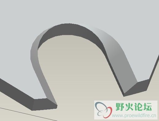

请问大家这个倒角怎么做的,谢谢了!

这是倒角出来的吗?我怎么觉得像是扫描出来的?

还有一种可能是,倒角完了之后拉申切除的。
发表于 2011-4-25 18:44 | 显示全部楼层
我觉得这应该是可变倒角

回复 2# thfire 的帖子
请问一下,如果采用扫描的是采用混合扫描吗?倒角功能能出来吗?谢谢了!

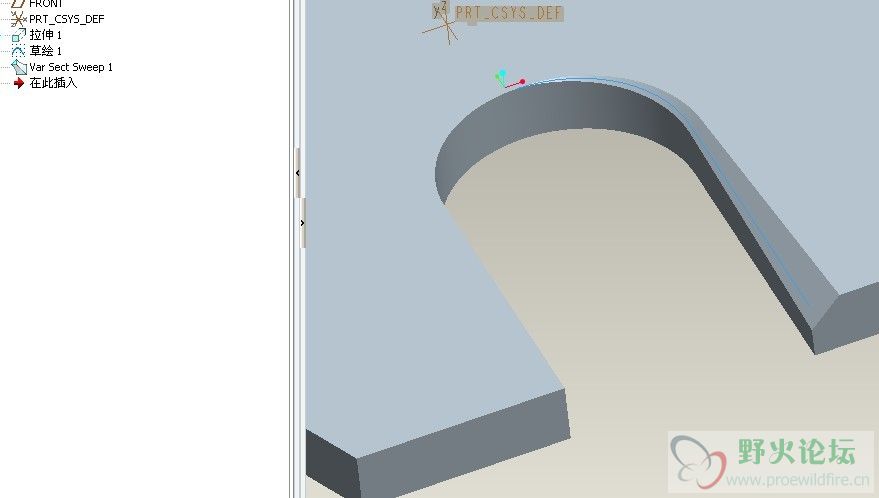

上图  用VSS 未命名.jpg   关系sd=5-trajpar*5

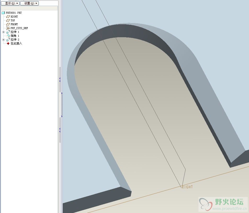

拉伸去除材料既可得

 楼主| 发表于 2011-4-26 16:50 | 显示全部楼层
回复 7# pdc331727426 的帖子
太感谢了

发表于 2011-4-26 20:24 | 显示全部楼层
正解!
