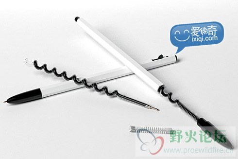

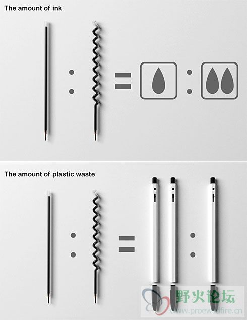

圆珠笔芯(包括签字笔芯)总是直直的——但是你知道,这事其实并没有谁专门立法规定说就不能弯成香蕉或者其他奇怪的形状。于是,率先醒悟过来的韩国设计师Han Chi-hoon等人,带来了这款螺旋形状的笔芯,T&T Pen-ink Chamber:
创意其实非常简单,将笔芯从原本直的变成螺旋状,不需要改变圆珠笔(签字笔)本身的长度,就能提供差不多两倍的储墨量~当然,考虑到有些人写字时会有很用力下压笔尖的习惯,改成螺旋形之后,笔芯的整体刚度可能会下降,制作笔芯的材料有可能需要强化才行。

发表于 2011-4-25 15:11 | 显示全部楼层
我不知道你的设计怎么样?但是把笔芯的直径设计成你螺旋的外径,谁的容积大?

发表于 2011-4-25 15:51 | 显示全部楼层
这样的话。。。整笔的尺寸会变大的,手感不好。。

发表于 2011-4-27 16:20 | 显示全部楼层
请问螺旋管受力会稳吗???

发表于 2011-4-27 16:31 | 显示全部楼层
我觉得这个不太靠谱,
第一,墨水往下压,笔才会写字写的好,做成螺旋状的会有压降,这个需要考虑。
第二,大家可以查查圆珠笔的历史。为什么做成这么长,是有原因的,因为圆珠头的寿命有限,你做成那么长的,其实意义也不大。当然,你使用好材料的圆珠头就另外了。
