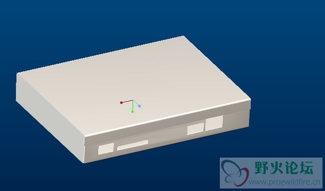

哪位钣金结构高手帮我改良下附件形式的产品啊
谢谢!

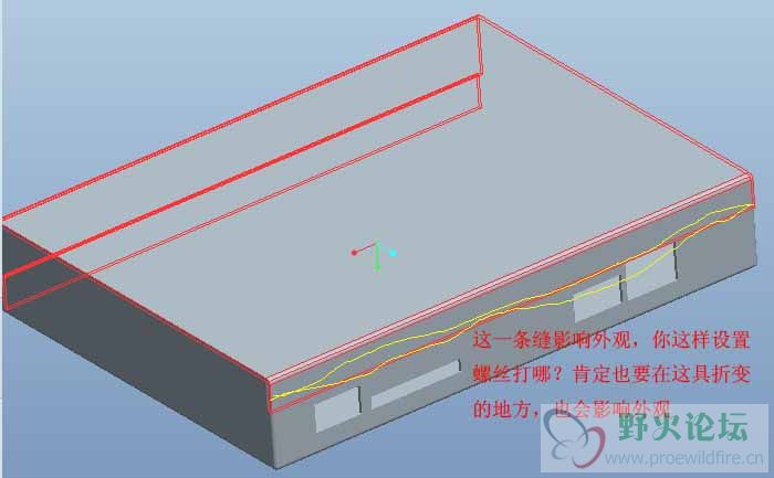

呵,先批下你这个设计,很不合理,
首先,接口所在面会产生一个缝
其次,你这样设置,螺丝打哪?别的没有什么接触的地方,
      肯定只能在这个折弯这里打了,而打到这里,也会影响外观
所以我提供给你一个我的产品方式参考,
不过这个结构并不是最好的一种方式,但个人觉得至少比你这个式要好点
或者在你这个基础上,那个折弯的地方,做到机壳下面或者上面,
我不只这个附件这一种结构方式,如果你想了解,
我还有很多款钣金结构方式
以上,不当之处还请谅解,

非常感謝你的建議,
本人是剛畢業,沒有任何的經驗而談
公司做的這些東西也只是我一個人在弄
所以很多東西不明了

发表于 2011-4-26 11:25 | 显示全部楼层
结构跟加工工艺很不合理,建议多了解钣金加工工艺。不要做理想主义
140
210
发表于 2011-4-26 11:27 | 显示全部楼层
钣金就是要用钣金模块去建模。别用实体去转化,感觉很别扭

请问你这个箱体盖子要求翻转吗?你最好把设计要求讲清楚,其他人才可以帮你。谢谢!
