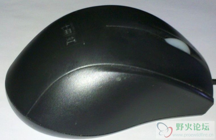

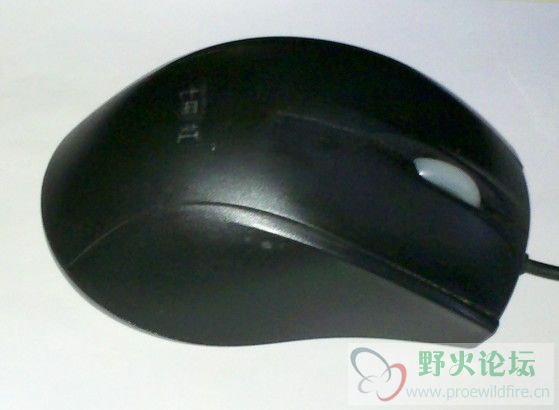

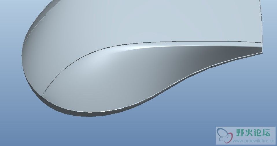

分成三部分画  中间用边界混合 记住要添加控制点 不然曲面质量会有问题
