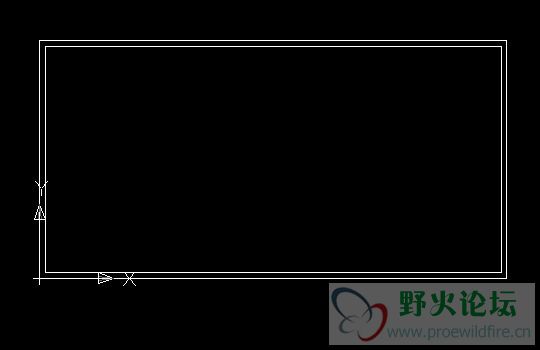

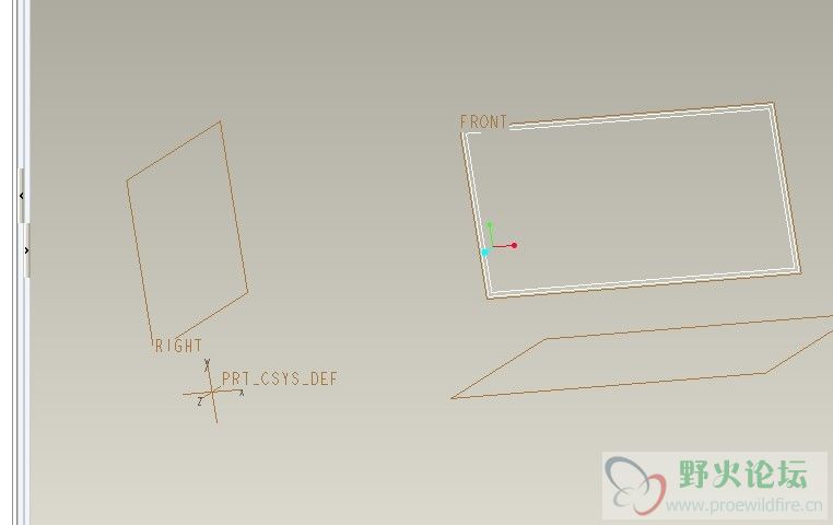

怎样  才能做到  CAD中的  原点坐标 AAAA.jpg 与  PROE中的 未命名.jpg 原点坐标重合?

 楼主| 发表于 2011-4-26 09:24 | 显示全部楼层
我已经将CAD的图坐标原点设定了   上面CAD图上能看到的啊   不过还是谢谢你  还希望各位朋友帮忙解决下

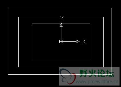

发表于 2011-4-27 21:25 | 显示全部楼层
你自己的问题
在CAD中设定坐标圆点就可以了。确定一点后,用MOVE命令,把该点移到0,0,0点就OK了
给几个图你看看咯
重点在于:用MOVE命令,把你要作为中心的地方移到0,0,0
