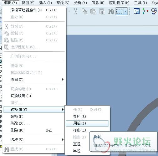

如题,能列出详细步骤么,老是出错啊~~~~~~~~~~~

先选中你相转换的尺寸,然后按下图菜单就OK了。

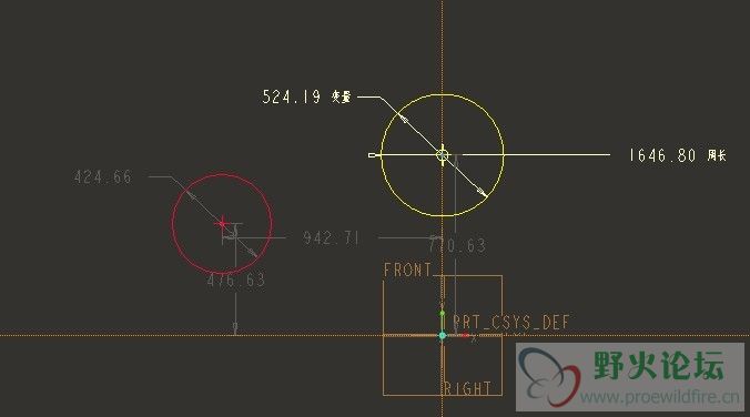

发表于 2011-4-26 09:18 | 显示全部楼层
