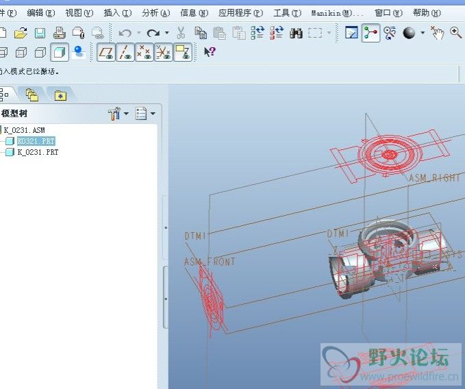

小弟想问一下,这个产品造型如果在零件里做的话,(2d导入)会有导入特征,为什么在组建里做没有呢?他这个组建里有两个prt,一个是导入特征,一个是零件实体,这是怎么做的,请各位大哥详细的说一下

一般的设计都是这样的
新建空文件 ,导入dxf文件,整理好之后(可能会用到一些高级功能) 存igs或者其他文件格式
再次新建空文件,导入上一步整理好之后的文件,建模
就是你看到的文件 了
至于在组件里面没有看到导入特征,那是因为,在层状态下隐藏了曲线等特征
