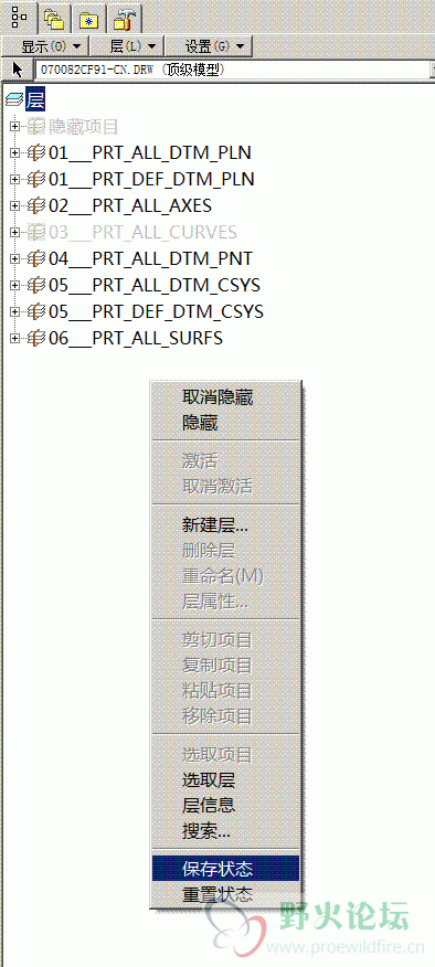

小弟有个问题请教,当在组建下建立一份工程图,仅有2个子零件,我把其中一个隐藏掉(工程图显示一个零件),但当保存DRW,重新打开,会发现工程图中之前隐藏掉的那个零件也会出现,有什么方法可以排除这种问题?

楼主隐藏那个零件之后要保存一下层状态,就不会出现你那种情况了

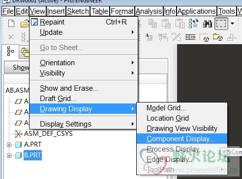

但如果我在同一个工程图内,创建第二个组件视图时,我需要把两个特征同时显示,那就不行了啊
160
253
发表于 2011-4-25 11:46 | 显示全部楼层
在组件工程图中,如果使用HIDE命令来隐藏某个零件,那么所有视图中的该零件将都不显示。如果有多个视图,而只需在某个或某几个中隐藏零件,应该使用命令:VIEW---DRAWING DISPLAY--COMPONENT DISPLAY,再在弹出菜单中选择相应选项以确定隐藏/显示。

对层操作了,都要在层状态下保存的,

这样啊   你先导入整个组件,然后在作图区右击选属性  在菜单管理器选择 绘图模型  接着选 添加模型  选择你需要的元件  这时右击插入普通视图,设置一下比例和视图就好了。

保存层状态即可。
