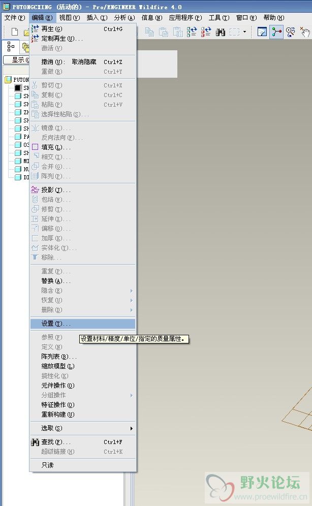

在 编辑>设置 里面了  楼上的朋友是不是建模之后发现单位错了

你说的“编辑>设置”我这里怎么没有啊?我的编辑里没有设置这一项啊。

发表于 2011-4-25 19:55 | 显示全部楼层
145
179
 楼主| 发表于 2011-4-26 16:39 | 显示全部楼层
我用的5.0的,你那上面的东西在我这里的“文件> 属性”里呢。
