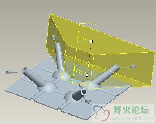

[求助] 我用拉伸显示了我想要做出的滑块部分,不会做
发表于 2011-4-24 23:04 | 显示全部楼层 |阅读模式
我用拉伸显示了我想要做出的滑块部分,不会做。我以前学的时候是复制拉伸部分要接触的曲面再粘贴,然后再拉伸合并,这个好像不行,也显示不了合并的网格状态,怎么做都不能把滑块里的零件部分去掉。求高手指教,我proe学的不是很深。谢谢!
308
427
发表于 2011-4-25 08:47 | 显示全部楼层
实体化
721
785
发表于 2011-4-25 08:51 | 显示全部楼层
先复制零件的所有面,再拉伸滑块。最后将复制的零件的面实体化,就可以去除滑块里的零件部分了!
 楼主| 发表于 2011-4-25 14:46 | 显示全部楼层
实体化需要复制零件的所有面吗?可是我是要把管孔给封闭起来的,滑块不填充管内部分。我只复制了上表面的所有面,结果实体化不了,复制的面在边缘处是粉红色显示,其他都是紫色的,不知道该怎么办。拜托各位高手讲详细一点,很多知识点我都没有涉及过。。。杯具
发表于 2011-4-25 17:01 | 显示全部楼层
拉伸曲面 再实体化
 楼主| 发表于 2011-4-25 20:07 | 显示全部楼层
我做的滑块不要成型圆柱内孔,而这个孔是通孔,所以我不能复制零件的所有面,间接导致无法形成完整面去实体化。。。楼上说的我做不出来。。。
