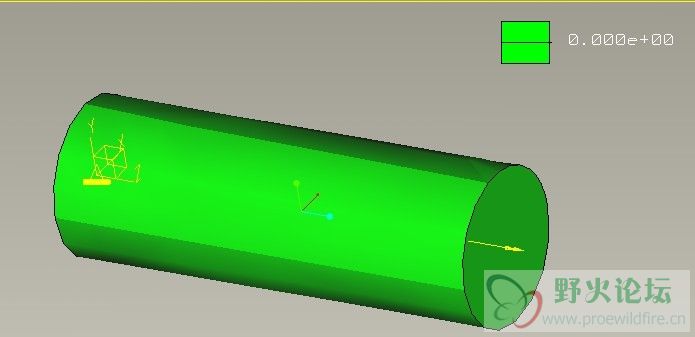

未命名.jpg 我想绕着Z轴的正向添加一个转矩M,但是这个转矩怎么添加呢??
未命名2.jpg 我本来以为,在moment沿着Z的正向输入一个转矩值。代表的就是M,可是结果却是 未命名3.jpg ,,肯定是错的啊!!
绕着Z轴的转矩怎么添加,,应该选择哪个面,或者哪条边,或者是点???或者有别的方法?

发表于 2011-4-24 19:38 | 显示全部楼层
用柱坐标

 楼主| 发表于 2011-4-24 22:40 | 显示全部楼层
回复 2# zcxiaomai 的帖子
其实,,我很好意思说,,我连怎么添加柱坐标都不会??你能讲详细点嘛??谢谢
 楼主| 发表于 2011-4-24 22:41 | 显示全部楼层
回复 3# 野火 的帖子
那个方法,会使得,直径变大的?
怎么添加柱坐标??

发表于 2011-4-25 08:28 | 显示全部楼层
在选择力矩坐标系 那里 添加坐标系,选择 圆柱坐标系,即可。
