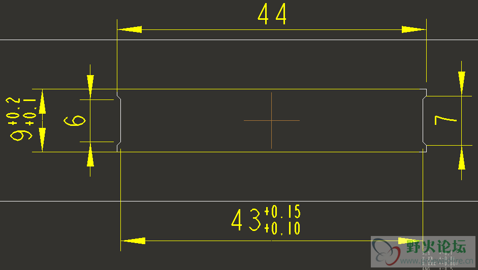

我厂里的冲如图中的孔的冲压模老是爆角,SKD11试过了也一样,淬火硬度是60度。有什么办法能不爆,材料是201不锈钢的。
材料厚度为3mm在63吨冲床上冲。

試用asp23 或是skh9看看

分2次冲就可以了。注意下模间隙及加好冷却剂。

谢谢楼上的两位。
尽量一次冲下来,2次的话太费时了,没钱赚的。
有没有在模具结构上有建议的。
发表于 2011-8-2 12:54 | 显示全部楼层
下模板外围镶软料框起来!
或热处理前纵向钻孔过十四螺杆!左右各一条!处理后用螺杆锁紧!5毫米都 照冲!怎么会烂妮!
