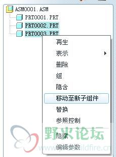

发表于 2011-4-24 13:41 | 显示全部楼层
当然可实现
选中你想设为子组件的这些零件,右击,选择“移动至新子组件”
然后根据提示写子组件名,就OK了,具体看图
[ 本帖最后由 awaken 于 2011-4-24 13:45 编辑 ]

 楼主| 发表于 2011-4-24 22:32 | 显示全部楼层
原帖由 awaken 于 2011-4-24 13:41 发表
太好了!对悟兄表达我由衷的敬意,谢谢!这事困扰我好久了,明天上班就可搞定,真高兴啊!
