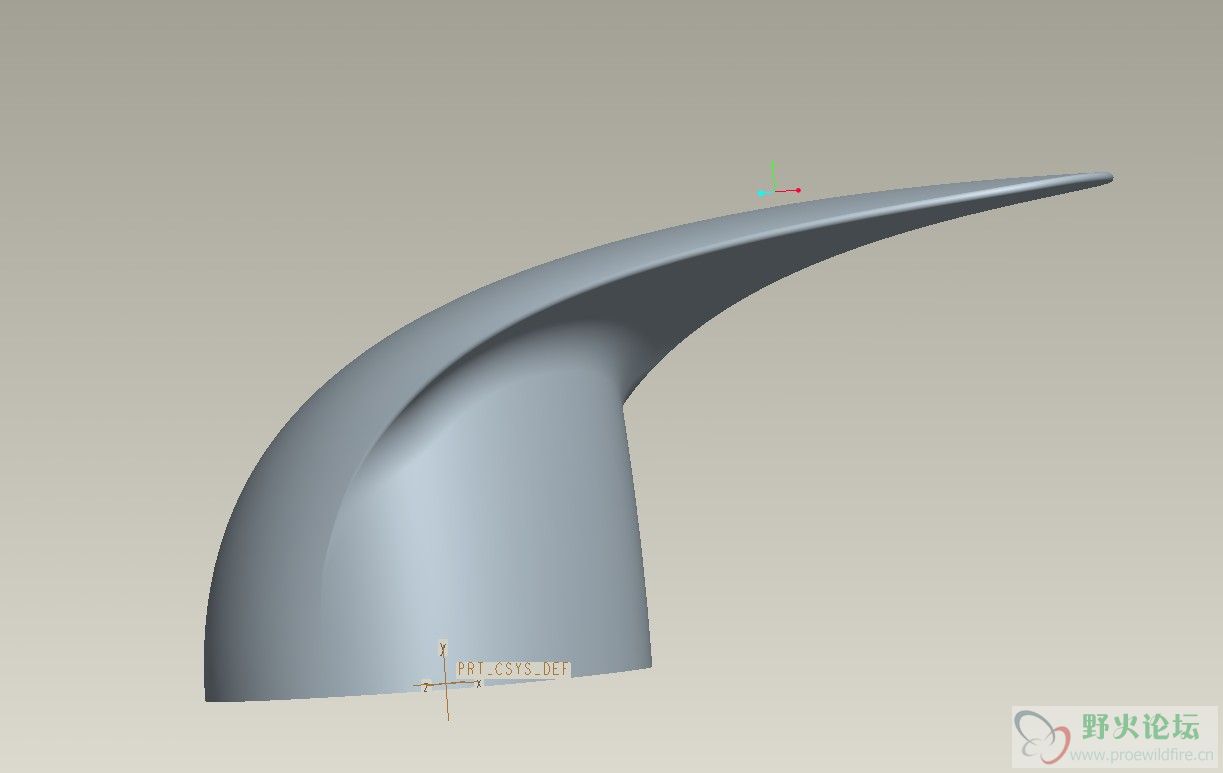

[求助] 请问这个手柄用什么方法做出来的?

恩,我想用边界混合
用边界混合做面,应该能做出来

有边界做可以的

附件内为手柄零件,4.0的文件,打开后将特征树拉到底即可,不知是否达到你的要求哈。

手柄尖端的细节我没弄,你要想弄的话,用曲面砍一下就OK了
