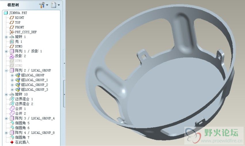

我画的。用的方法比较复杂。各位大虾有没有更好更快好方法。求教!

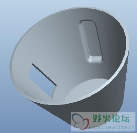

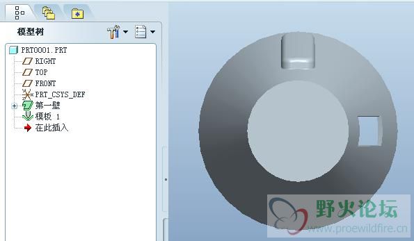

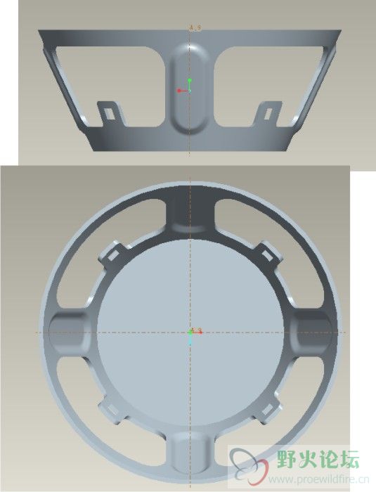

发表于 2011-4-24 07:51 | 显示全部楼层
用钣金冲压也许也是一种方法,我随便画个,用PROE5.0M060版本
不知道楼主的方法是什么,可否发出来学习学习

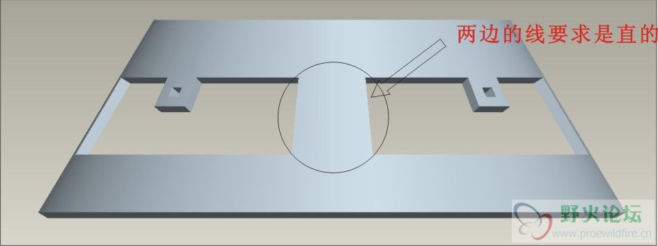

原帖由 龙※ 于 2011-4-23 23:26 发表
我觉得可以用到高级命令里面的环形折弯
用环形折弯没能达到要求,线是斜的

1.prt.rar (160.41 KB, 下载次数: 6, 售价: 1 金钱)
发一个我做的PRT。
