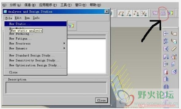

下载了proe4.0版本M140,mechanical装好了,发现少了一个图标,就是图中箭头那个图标,下拉菜单也没有这个功能,没有这个图标就不能进行分析啦,那怎么办呢??
请高手支教啊!!谢谢

进去的时候不要勾有限元模式

不勾选Proe本身就可以求解,勾选了就要借助其它软件分析结果

正确的是,你的破解文件还没有复制到指定的地方破解,所以就没有这个图标。我这有一个安装文件,你看一下就明白了。呵呵
发表于 2011-6-13 16:58 | 显示全部楼层
破解的方法是把CRACK里面的这个文件(ptc.pro mechanica.wildfire.4.0.generic-patch.exe)分别复到你软件的安装目录下:proeWildfire 4.0\mech\i486_nt  分别是bin与ptc进行破解。然后返回安装目录下的proeWildfire 4.0\bin\再用记事本打开更改一下这个文件(proe1.psf)的路径改一下就可以了。改为mechanica的浏览路径,注意:你用记事本打开proe1.psf 文件看一下对一下大概在第8行有这样的一排:ENV=MECH_LP=D:\Program Files\proeWildfire 4.0\mech,注意我PRO/E软件是装在D:\Program Files\下面的,别搞错了。自己看看吧!再次打开PROE就有这个图标了。呵呵!
