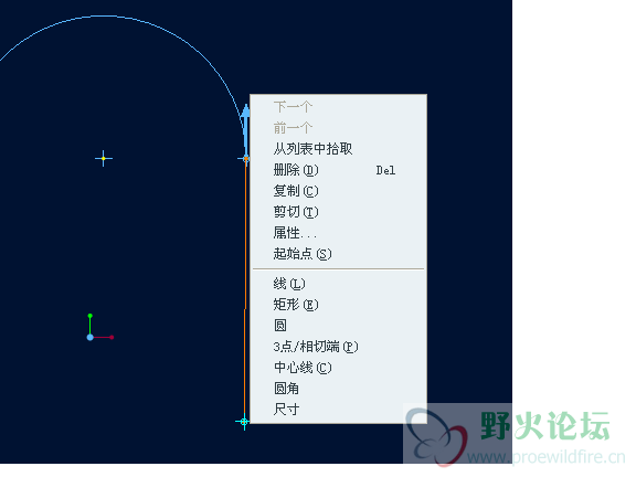

用PRO/E5.0做螺旋扫描是扫引轨迹有三段,中间是直线,两端是圆弧,直线与圆弧相切,但画完扫引轨迹后的起始点在中间,怎样把端点设置成扫引轨迹的起始点。
我在端点上单击鼠标右键,菜单中没有修改起始点的。

选中点,右键按住不动,稍停一会才会出现“起始点”

感谢二楼的syc5572,发现了我的问题是没有选中点。
