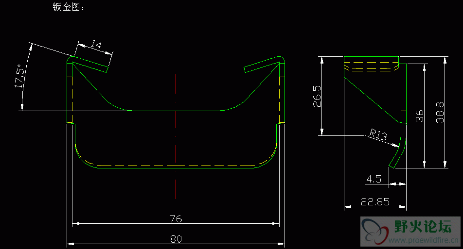

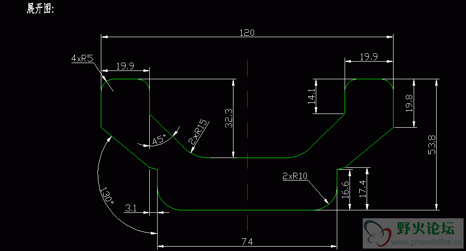

哪位钣金图绘制厉害的大哥,帮帮小弟绘制这张钣金立体图,我不怎么会用PRO/E,画出来的钣金零件尺寸总是出错,所以想请会的大哥帮帮忙,教教我这钣金件的三维图要怎么画,最好能把绘制步骤告诉我,感激不尽!钣金件厚度为2毫米

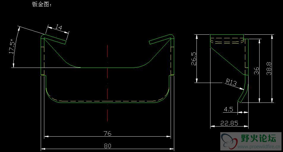

 楼主| 发表于 2011-4-22 19:33 | 显示全部楼层
那两张不清晰重新传
怎么一样不清晰啊

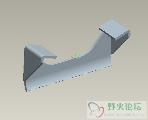

具体步骤自己看吧!废话不多说,上图! 2.jpg 123.prt.rar (152.74 KB, 下载次数: 23)

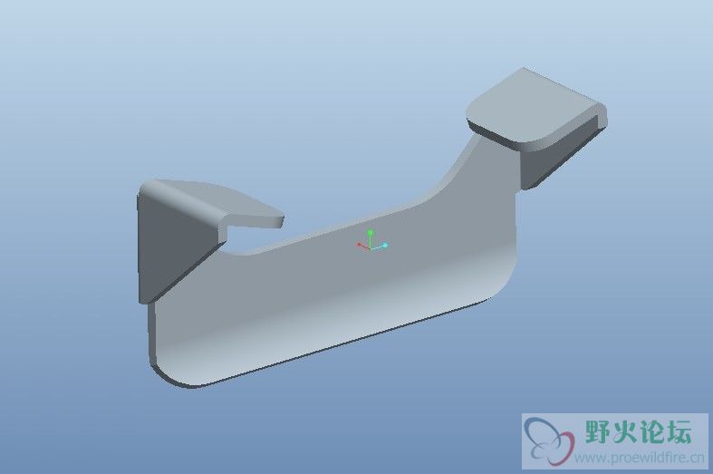

不好意思这么晚回给你,你说的地方我都替你改了!你慢慢研究研究!还是5.0的! 阿斯顿.jpg 321.prt.rar (110.12 KB, 下载次数: 15)

[local]2[/local]刚刚细节没考虑好,现在重新修了一下![localimg=400,275]1[/localimg]

不给传了,你还自己修改一下吧!R10的圆角!
