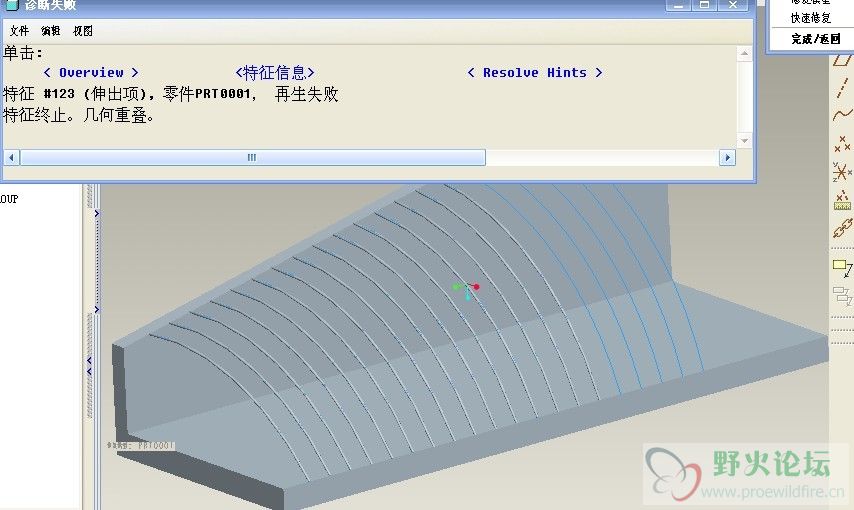

请问各位高手我这个图上的参照阵列怎么阵列不过去呢,之前的圆弧阵列没问题

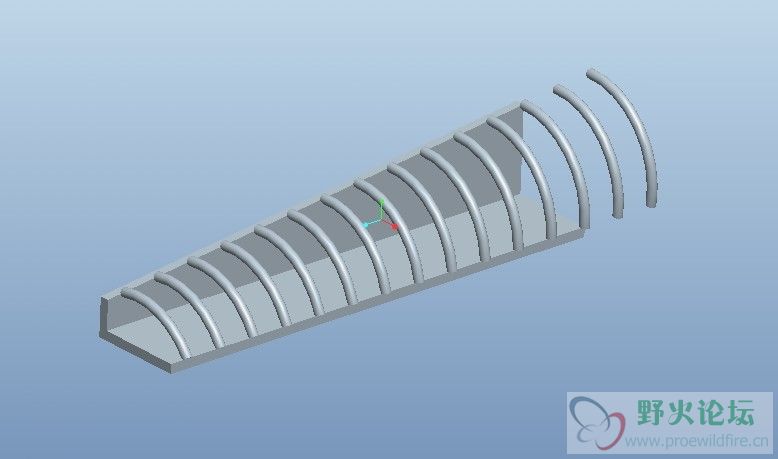

其实这个问题,论坛里早就出现过,不想多说了上图! 1.jpg qweqw.prt.rar (106.01 KB, 下载次数: 48)

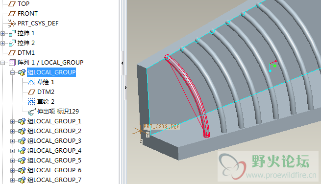

你把那个命令和那个草绘命令变成一个组,然后再阵列。

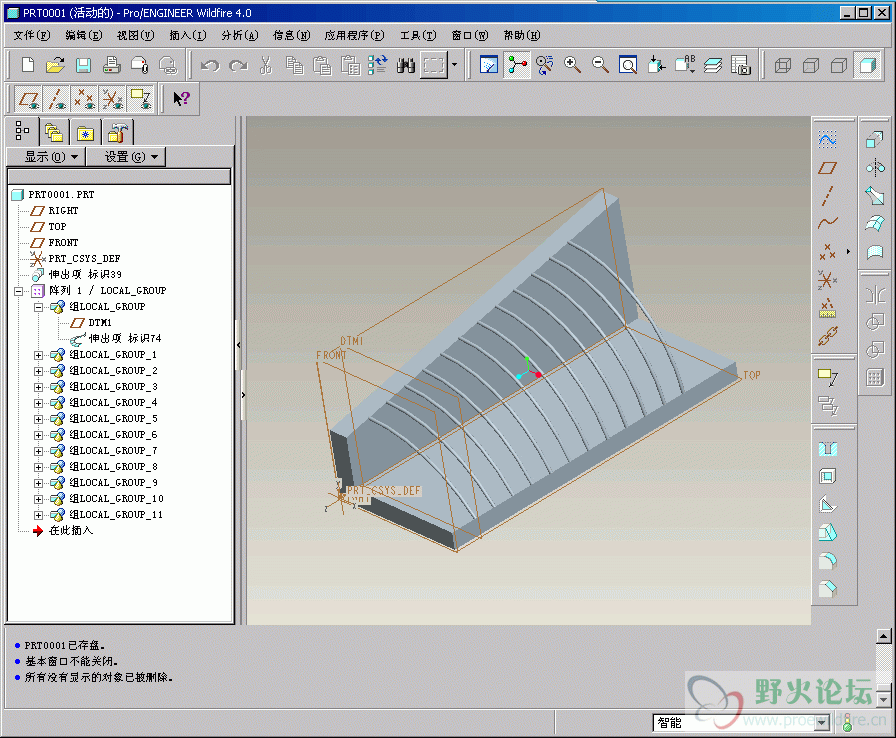

发表于 2011-4-22 20:52 | 显示全部楼层
我翻看了一下以前有个老师做的视频,发现他最后也没有解出来。
我尝试了一下,貌似有点问题。

 楼主| 发表于 2011-4-22 23:25 | 显示全部楼层
嗯是的,跟楼上的一样啊,不晓得是哪里有问题,,楼上的解决了吗?我表示相当疑惑啊

回复 3# chaochao412 的帖子
我是这样操作的啊,可是就出现了下面的情况啊
发表于 2011-4-25 20:31 | 显示全部楼层
应该是要把平面建组才行吧
