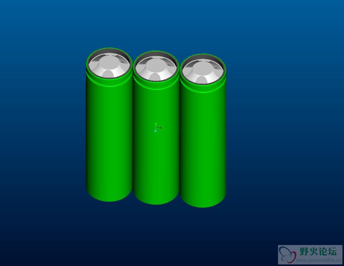

如下图:电池横向排列了3个,有什么方法可以让它向竖直方向也排列三个。我试了很多方法,就是无法竖直排列。请各位帮忙!

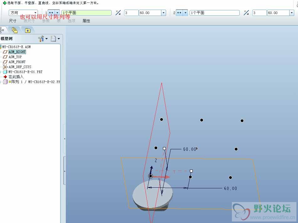

发表于 2011-4-22 17:16 | 显示全部楼层
用阵列,选择两个方向,即可

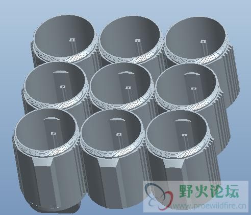

你大概是要如下图1效果,图2是教程
看来楼主对阵列还要多加学习,
你这个问题是阵列最基础的操作了。
希望对楼主有帮助
