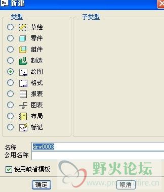

各位高手,板金我刚刚接触,请问,我现在把钣金件展开了,新建,绘图,然后就按确定进去了,可是最后转成DXF的图纸却是英寸的,请高手指导! 谢谢!

有三种方法(推荐用第1种方法):
1,在PROE中设置单位,把英制改成公制,重新生成DXF文件
2,在PROE中把模型放大25.4倍,再转成DXF文件
3,用CAD软件打开你的DXF文档,把图放大25.4倍
