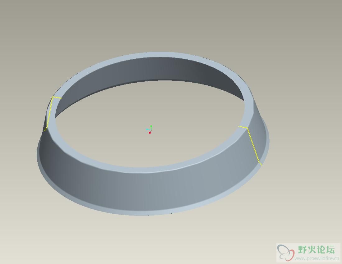

那位高手帮忙看看这个东西什么展开

 楼主| 发表于 2011-4-22 13:51 | 显示全部楼层
加个图片

回复 3# lhb123123 的帖子
这东西内表面要贴一层膜,我们老大叫我用钣金的方法来展开,做那层贴膜,说是这样准一点!

发表于 2011-6-17 14:36 | 显示全部楼层
做一半试试

发表于 2011-6-17 21:26 | 显示全部楼层
5.0的

发表于 2011-6-20 15:33 | 显示全部楼层
试试钣金里的做缝,然后以那条缝的边为基准展平试试

发表于 2011-8-13 22:18 | 显示全部楼层
只要是现实生活可展开,PROE应该可以
