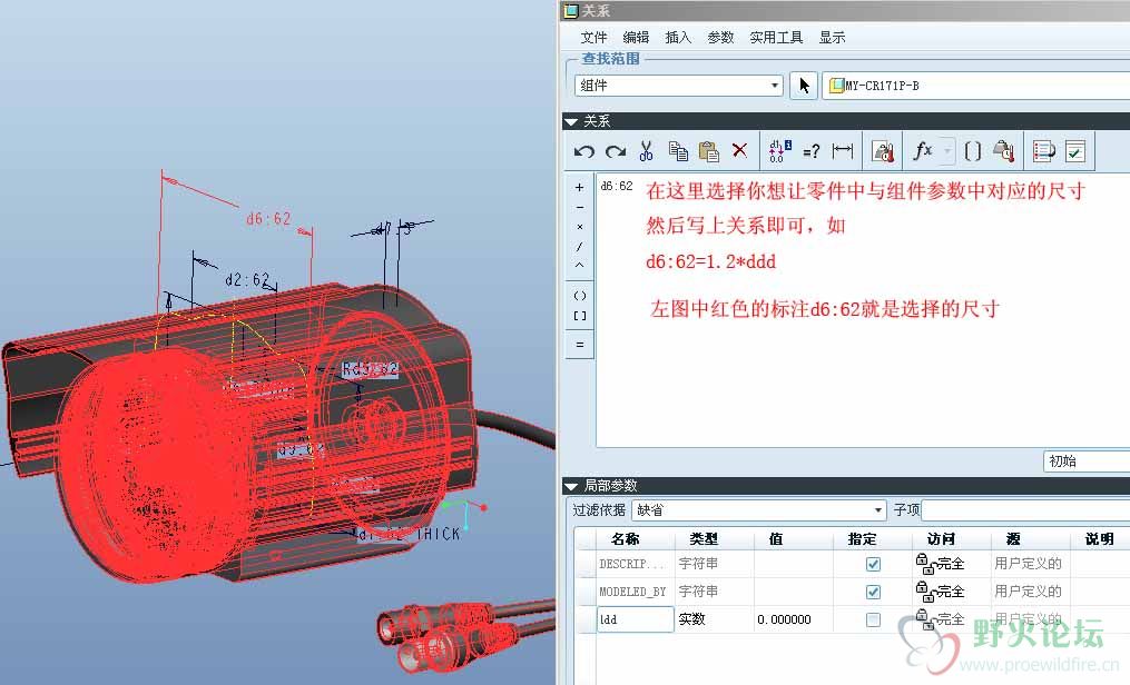

路过的兄弟姐妹,有谁使用过用零件调用组件的参数,请赐教,不胜感激
就是在组件模式下,怎样使该组件下的所有零件都可以调用该组件的参数,谢谢

这个实现不难,就是在组件模式中,点工具->关系,然后选择某你想要约束关系的零件或特征,然后就会出现零件中相应尺寸,在关系中写上相关关系式即可,比如“尺寸标示=参数”。如下图

2楼调用的应该是尺寸吧!
3楼纯属瞎搞
要使零件调用装配件的参数,可以使用“程序”中的 EXECUTE 语句来实现,方法如下:
在零件PART_NAME中 TOOL--PROGRAM,编辑文件,
在INPUT与END INPUT之间加入一行
PART_PARA  STRING  (PART_PARA  为参数名 STRING为字符串参数类型)
在装配件中 TOOL--PROGRAM,编辑文件,
ASSM_PARA  STRING  (ASSM_PARA  为参数名 STRING为字符串参数类型)
在ADD PART 与 END ADD之前加入如下几行
EXECUTE PART PART_NAME
PART_PARA= ASSM_PARA
END EXECUTE
完成后,装配点击“更新”,可以重新输入参数值或选择现有值,参数值就会传递到零件中。对每个零件做如上操作即可。
如果零件数目相当多,其实还可以使用LAYOUT文件来实现。即,将所有装配中要用的参数都放置入LAYOUT文件,装配件中先装入LAYOUT文件,再装入零件,然后使用 FILE---DECLARE 宣告零件与LAYOUT文件相关,即可将LAYOUT中的所有参数全部传递到零件中。真正的TOP-DOWN设计一般都是使用这种方法的。

4#的方法也可行,会用这种方法的一般PROE都学到一定高度了,
如果只是传递尺寸值的话,还是2#方法比较快速,
毕竟对程序这种有点高深的内容的理解,还有很多人还没达到这样的水平。
如果传递string,yes-no参数的话,4#这方法还行。
