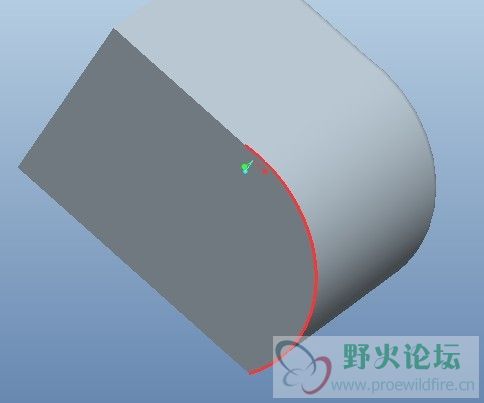

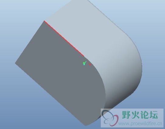

如图1 2.jpg    我试着将此处倒圆角,假设R=10,然后将图2 3.jpg 此处倒圆角,假设R=20  ,现在问题是,我一直困扰在过渡直线上,非得要同一个R 才能倒圆角,否侧倒圆角失败!可是产品就是2个不同R的圆角,  求大侠帮帮忙  怎么解决啊、、?  虽然是简单的倒圆角问题。   一定还有什么方法的,一定要帮帮忙!!!

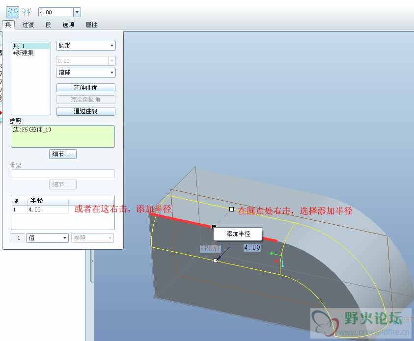

插入半径

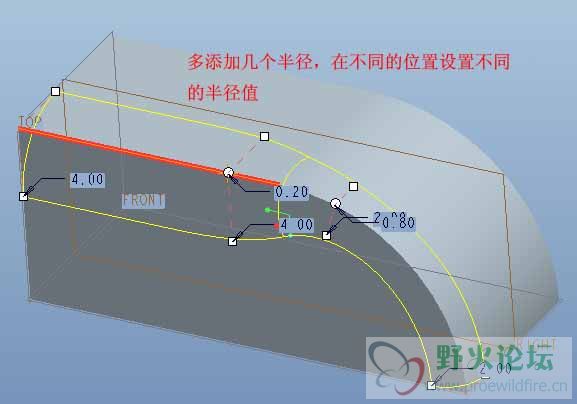

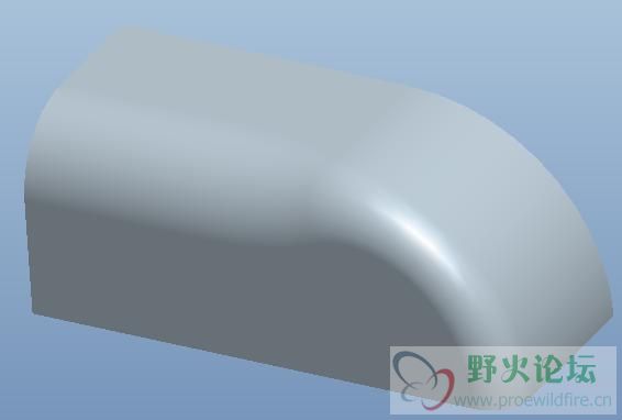

具体操作过程看图吧!
倒圆角还有很多奇妙的用法,如沿曲线倒角等,也可以满足你这个,如果有兴趣,再自行研究研究。
