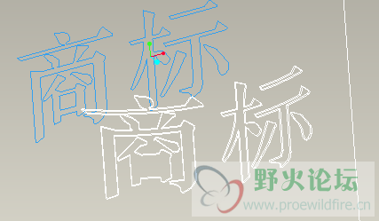

想在曲面上添加  “商标” 两个字,偏移选取草绘提示不能混合开放和封闭截面,应该怎样处理?

你是不是换了字体样式,一般默认的字体是封闭的

你看看是不是下面那样。你注意下面那个草绘,那里多了一条线注意把它删除,应该就会没事了。

谢谢各位的回答 问题已解决
