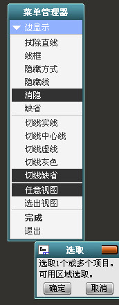

请问怎么将绘图中的实线改成虚线

发表于 2011-4-22 09:44 | 显示全部楼层
用布局里面的边显示

 楼主| 发表于 2011-4-22 10:09 | 显示全部楼层
回复 2# nikongri 的帖子
本来是隐藏的线是不是不能进行拭除直线呢

发表于 2011-4-23 15:09 | 显示全部楼层
如果是产品的轮廓线是不可以修改的,如果是自己添加的线条,只需选中要修改的线,双击左键,将其属性修改便可
