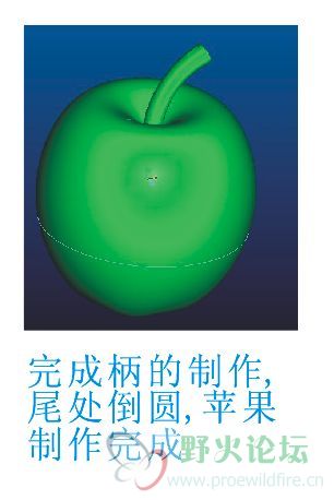

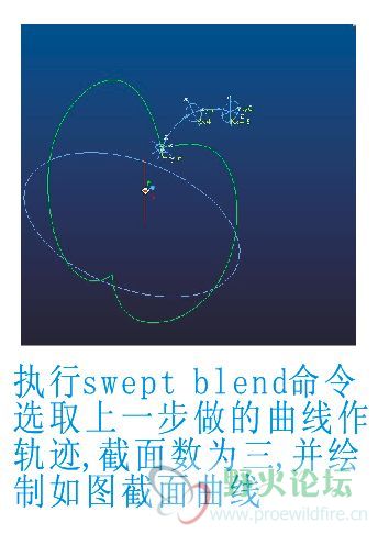

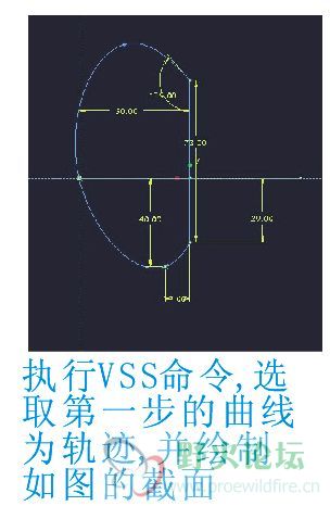

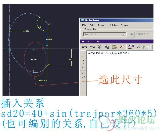

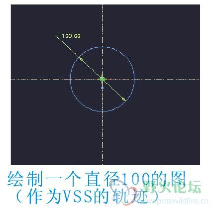

苹果的画法,一个VSS,加上一个swept blend就可以搞定,懂了里面的关系,做起来很简单。不会画的跟我一起画,会画的请提供意见
也可写出你的教程。并附上2.0 m120的prt档
