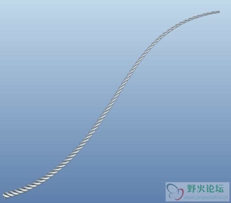

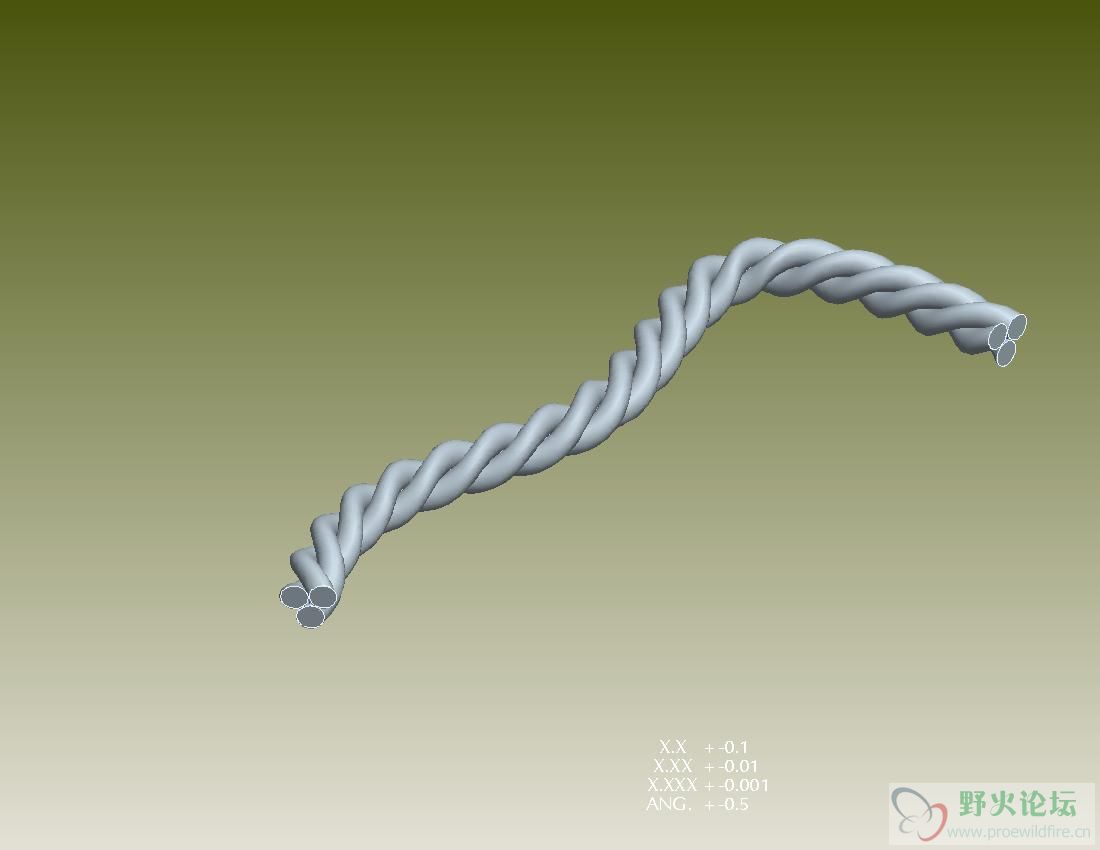

请教高手:3条线搓成麻花辫怎么画
如果线的条数更多 又该怎么画?

看附图,如果要求不高这样的就可以了。
用变剖面扫掠工具就可以了,你可以看一下我的文件
[ 本帖最后由 scorpioclx 于 2011-4-21 17:05 编辑 ]

回复 2# scorpioclx 的帖子
应该不是这种吧?楼主应该是要想头发辫子那种吧?呵呵

我做的
多谢各位 先学习一下这个
头发辫子那种应该比较难吧

3芯钢丝绳
