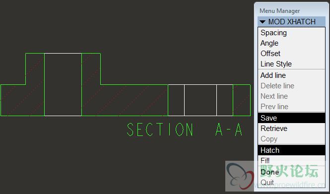

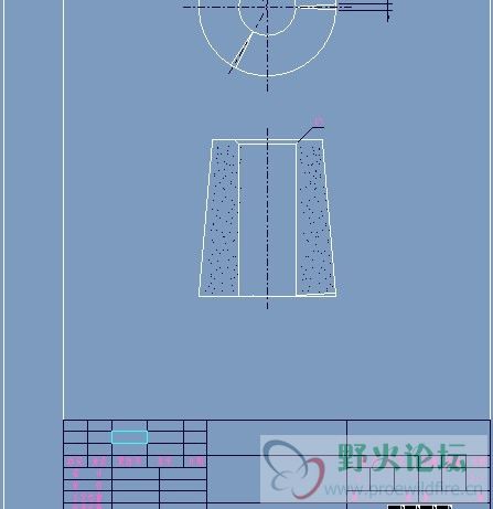

有哪位仁兄有合金的剖面线的样板啊??
或是哪位高手知道剖面线的制作方法??
急……谢谢……

我一般是这样处理的:
随便打开一个含有剖面线的工程图,双击剖面线,弹出剖面线修改菜单:
spacing 用于确定同组剖面线间距
angle 剖面线角度
offset 下组剖面线与上一组的偏移量
line style 剖面线型------点击后弹出对话框选择剖面要使用的线型
用以上四个命令就调出适用的剖面线了
如果所需剖面线中含有不同的线型,则可以使用:add line命令加入新一组线
剖面线修改满意后,使用save命令保存成剖面线文件,下次使用时使用retrieve调用即可。

合金的剖面线是
随机分布的小点
陶瓷的也是这种剖面线 软件开发商没有考虑到这些冷门的机械行业啊
没办法只能用草绘点 复制粘贴 勉强出图了
