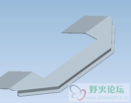

大家帮我看看,我觉得我的画法太别捏了,很繁琐,有没有简单点的,谢谢啦!

先画平板,再折弯吧,边上直接扫描,可对 待高手确认

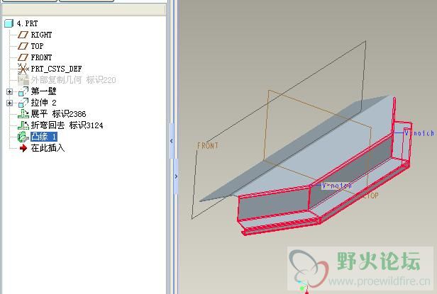

 楼主| 发表于 2011-4-21 15:37 | 显示全部楼层
谢谢你的回答,我的文件有500多K传不上来,不知道你有什么办法吗?

 楼主| 发表于 2011-4-21 16:17 | 显示全部楼层
补上PRT

回复 3# 杉木 的帖子
打开文件,把在此插入的箭头拉到顶部,这样文件就会更小了,呵呵!当打开的时候再把箭头拉下去就可以看到图像了

发表于 2011-4-22 14:01 | 显示全部楼层
这样会快一点
111.prt.rar (63.28 KB, 下载次数: 17) 补上作业

 楼主| 发表于 2011-4-22 14:47 | 显示全部楼层
回复 7# liminghui 的帖子
非常感谢你的回答,要是按你那样做的话旁边不是没有去掉吗?这个折弯左右两边都是要去掉一点的!

发表于 2011-4-22 22:12 | 显示全部楼层
你可以把它展平切掉一点就可以了,也快过你哪种折来折去的

 楼主| 发表于 2011-4-23 08:01 | 显示全部楼层
楼上的你帮我做个,我切了就展不开了!
