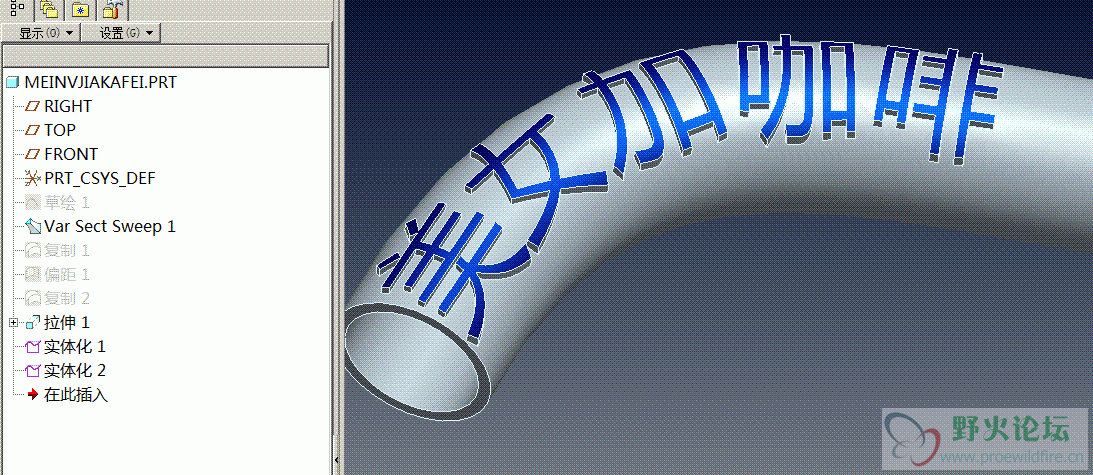

怎样在管的外表面添加文字?
204
233
发表于 2011-4-21 17:08 | 显示全部楼层
先在一平面写.后投影到管面上.后偏移.

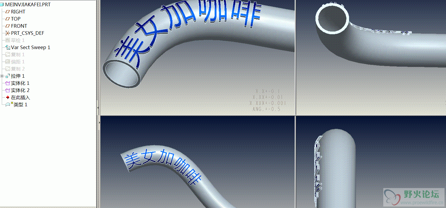

发表于 2011-4-21 17:27 | 显示全部楼层
注意字体,大部分字体是不能直接拉伸的。
