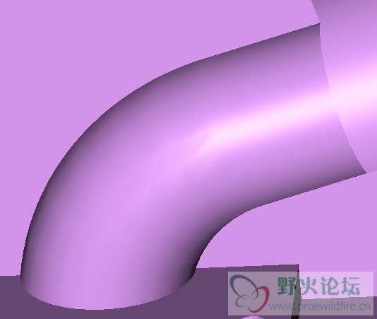

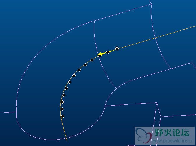

想在图中弧形凹槽表面上阵列出防滑槽
曲面是剪切出来的
阵列的时候曲线用的是扫描剪切的曲线
为什么阵列之后的槽老是脱离曲线轨迹呢?

我试了一下可以,我还是不知道你的问题在哪,你再试一试

曲线阵列需要把   被阵列的特征中心和曲线的起始点对齐,要不然就会产生偏移!楼主看看能不能用填充阵列中的“沿草绘曲线间隔成员”

果然如2楼所说,阵列的图形几何中心要与起始点对其,否则会出现偏移。
