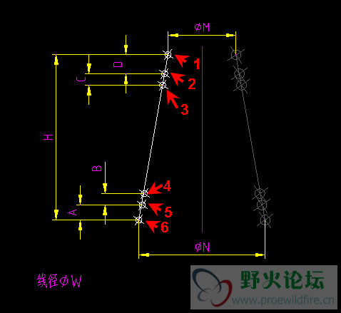

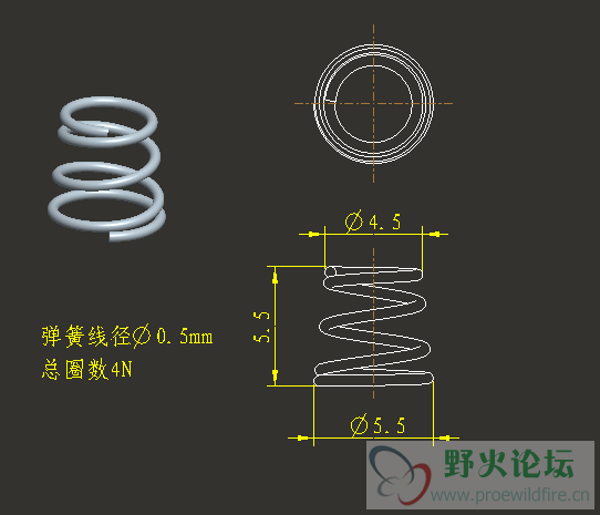

(如图)所示的弹簧,是用可变螺旋扫描做出来的。
现在的问题是:
根据上/下的直径、高度以及总圈数,怎样计算出弹簧的螺距,以便一次给完数值就可以得到想要的结果。
比如:图示的数据为:上圈4.5,底圈5.5,高5.5,总圈4

 楼主| 发表于 2008-6-4 10:55 | 显示全部楼层
复2#:
版主,我知道节距的代表的意义,只是拿不准它的具体数值.
这样子吧,您有空的时候试一下一楼的例,看能不能一次操作成功。注意一点,在设计过程,您不能回头修改节距,就按自己第一次算出来的数值,看结果相差多少,这样好和国标表对照,最主要想看是不是刚好是整圈数4N
已知数只有:顶圈直径4.5,底圈5.5,总高5.5,线径0.5,总圈4N,(有效圈2N,注意两外圈要闭合)
中间两圈节距我算出来1.75,可proe结果图并不是刚好4N ,不知道出错在哪
如果您试了,麻烦贴上您的做图过程:1.轨迹草绘界面(如附图),2.做图结果
其它有兴趣的朋友也帮忙试一试吧.

发表于 2008-6-4 20:41 | 显示全部楼层
像这样的弹簧一般两端都是要磨平的,PROE一步扫出来的是不对的。

 楼主| 发表于 2008-6-5 00:06 | 显示全部楼层
原帖由 野火 于 2008-6-4 20:41 发表
这种弹簧一个1分钱不到,还要磨平?当然不是了
老大要看清线径,这弹簧拿在后上一丁点,实际中用就是我在1楼贴的图。
如果大家手头有用电池的玩具,打开电池盒看一下,里面的弹簧多数就这个样(当然会有高低大小区别)。只有在特殊的场合,一定要磨平不可才用磨平,磨平也是要成本的呢

发表于 2008-6-5 00:18 | 显示全部楼层
你是按高度来算的还是按轨迹线长度来算呢,
