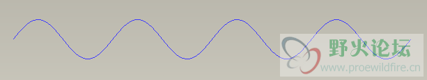

1.正弦曲线:笛卡尔坐标系
X=50*T
Y=10*SIN(T*360)
Z=0

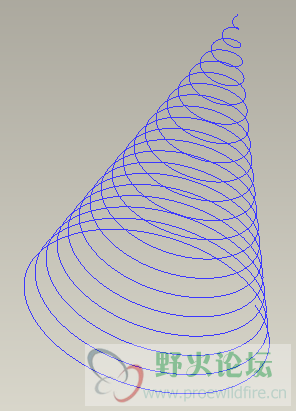

2螺旋线(Helicl curve) 圆柱坐标系
R=T
THETA=10+T*(20*360)
Z=T*3

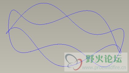

3蝴蝶曲线 球坐标
RHO=8*T
THETA=360*T*4
PHI=-360*T*8

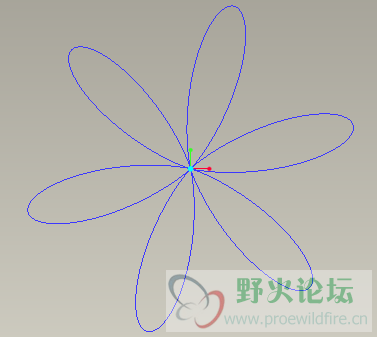

5圆内螺旋线 圆柱坐标系
THETA=T*360
R=10+10*SIN(6*THETA)
Z=2*SIN(6*THETA
