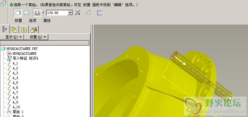

发表于 2011-4-21 09:18 | 显示全部楼层 |阅读模式
我把这个件转化为igs或者step格式的,然后想用UG打开,但是用UG打开后显示不出来。这是什么回事,还有一个奇怪的现象就是在这个件上,切除材料功能用不了,如图所示,切除材料选项显示为灰色,难道这个件是曲面?但用什么方法能检验这个件是曲面还是实体呢,为什么出现这样的情况??? houqiaojianke.prt.part01.rar (146.48 KB, 下载次数: 2)

发表于 2011-4-21 09:30 | 显示全部楼层
上PRT,你这个应该有破面

发表于 2011-4-21 09:36 | 显示全部楼层
给个密度算下重量吧 ,曲面是没有质量的

发表于 2011-4-21 11:35 | 显示全部楼层
改好了

发表于 2011-4-21 11:42 | 显示全部楼层
你那个有破面

 楼主| 发表于 2011-4-21 13:16 | 显示全部楼层
回复 6# clare222222 的帖子
你真牛B,我这个零件是什么情况,解释下可以吗?

 楼主| 发表于 2011-4-21 16:37 | 显示全部楼层
有谁能进来说,我这个件事怎么回事吗 虽然上面的朋友帮我解决了这个问题,但是我还知道是什么原因啊
