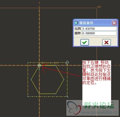

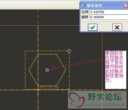

自己画了一个草绘,其中草绘里有样条曲线,把它存成了.sec文件,以便下次可以调用。但是我碰到很多次,特别是已经有特征,再把该.sec文件放到表面上时,定位草绘比较困难,要想不改变样条形状一定要在“缩放与旋转”对话框没有关闭的时候,拖动中心。如果确认对话框再移动,那么样条曲线又要变形。对于这个问题真是头疼,不知道大家伙有什么好的良策分享一下?!

以上内容为在本论坛所学,不知可否解答楼主的烦恼。
