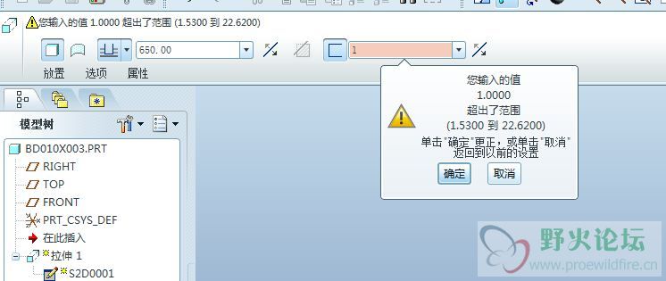

高手帮我看下,问什么不能不能定义壁厚

如是5.0版:打开文件——属性——精度——更改——设置成0.0001——再生即可
如是4.0版:打开编辑——设置——精度——输入0.0001——确定——自动再生OK!

厚度相对于大尺寸就是精度问题了
你的尺寸太大了,壁厚为1就显得微不足道,只有提高精度才会出现...
按楼上的来咯,,呵呵
