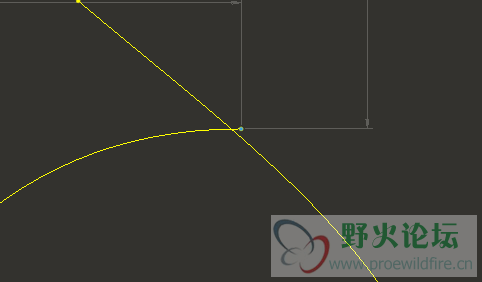

如图当选共线约束时为什么不能选样条曲线,信息栏总提示无效

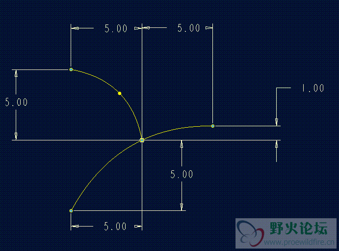

试了一试,可以的
在样条曲线上增加点,然后点和点约束共点就可以了

草绘的时候注意先后顺序,让样条控制通过另一条曲线的端点即可。无需增加额外的点。
