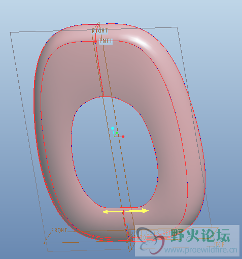

[求助] 这两个曲面怎么无法合并

不会吧,这个挺简单的,你再做一次试试,

面不能合并的,不外乎两面没有完全接触.还有一种就是边界模糊不清,不知道我说的对不对

可能是重叠了,你在合并菜单“选项”中选 “连接” 试试。假如还不能的话,那先把曲面以平面把它修剪了再镜像合并。假如还是不能,那可能是曲面短,先延伸再修剪。

其实遇到这样的分析,最清楚的应该是你自己,因为前面的步骤你自己的,所以只要检查一下就会发现问出在哪的
