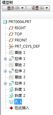

发表于 2011-4-20 13:57 | 显示全部楼层 |阅读模式
就是我拉伸一个圆柱后,拔膜然后做筋怎么做?或者先做了筋再拔膜也行 ,怎么做啊?我这老失败。

发表于 2011-4-20 14:24 | 显示全部楼层
先后都无所谓,我做了一个

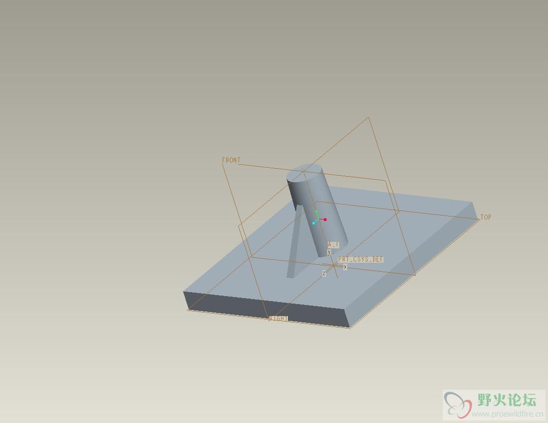

发表于 2011-4-20 14:33 | 显示全部楼层
发帖时最好附图 别人清晰的知道你说什么。
其实先后都无所谓,现在做产品的人柱子一般都不给它拔模度,到分模时才做拔模,这样做产品的时间就减少啦,分模时工程师爱做少度就要多少度咯。

发表于 2011-4-20 14:34 | 显示全部楼层
模型树上有步骤你试试

发表于 2011-4-20 14:37 | 显示全部楼层
我刚来,图片发的慢了

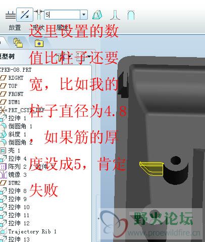

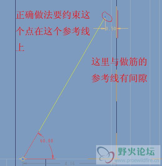

发表于 2011-4-20 18:24 | 显示全部楼层
回复 楼主 yade1234 的帖子
做筋失败有几种情况:
1,截面跟要做筋的面不封闭
2,筋设置过厚,超过柱子的厚度
3,筋方向设置反了
4,没有截止面
5,……实际可能不只上面提到的几种
具体看下面图描述
[ 本帖最后由 awaken 于 2011-4-20 18:30 编辑 ]
