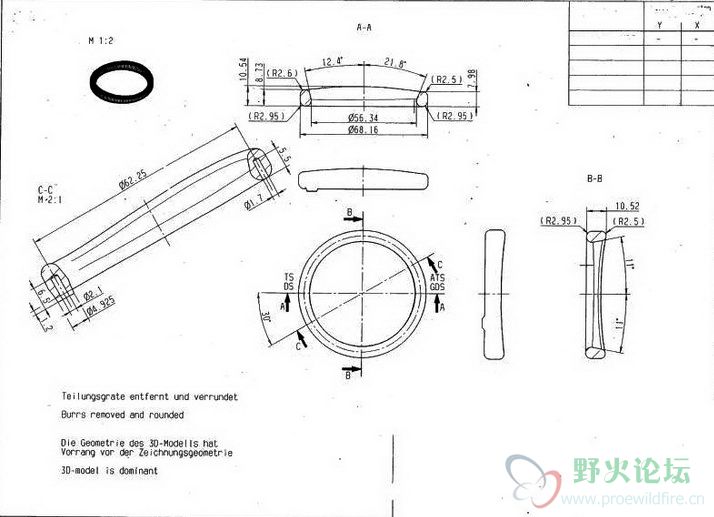

[已解决] 请教这个怎样建模?急用
xgf118 该用户已被删除
发表于 2011-4-20 10:52 | 显示全部楼层 |阅读模式

发表于 2011-4-20 11:55 | 显示全部楼层
原帖由 zzr12zc 于 2011-4-20 11:15 发表
怎么你那PDF打不开呢?
      楼主的PDF图,应该用相应的适当软件解读,例如用“Adobe Reader X” 或者“Adobe Photoshop CS5”。
      见图:

发表于 2011-4-20 12:44 | 显示全部楼层
用犀牛應該很快
513
648
发表于 2011-4-20 14:44 | 显示全部楼层
混合扫描吧

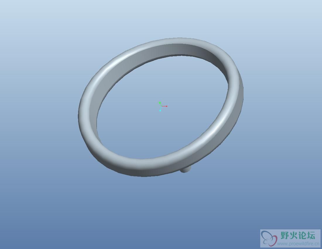

发表于 2011-4-20 14:49 | 显示全部楼层
你看下我做的怎么样。

发表于 2011-4-20 14:56 | 显示全部楼层
R处做相切就可以做得比较顺滑啦
