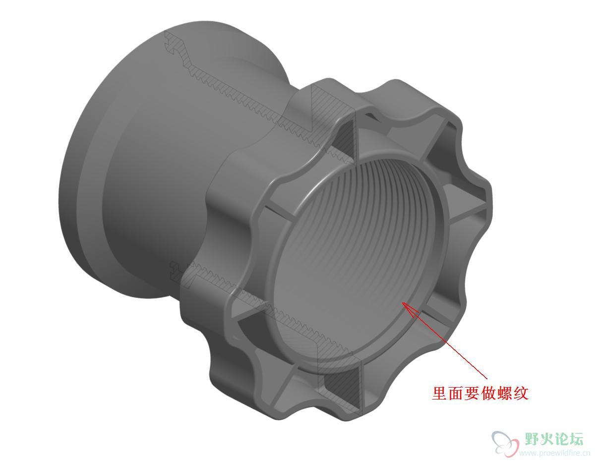

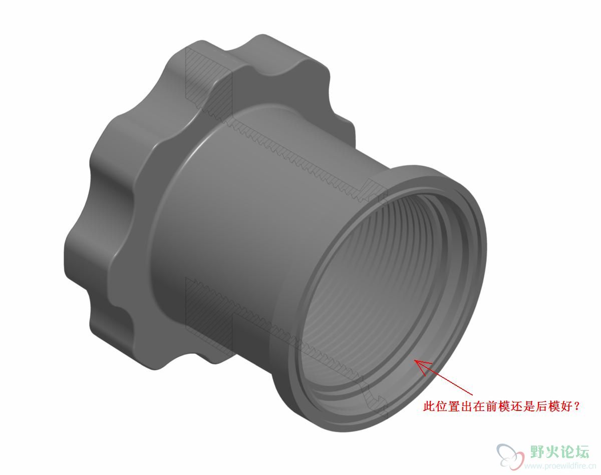

这个产品的扣位如何出模啊?如图所示:
这个产品整圈都是倒扣,而且在里面有螺纹,是出在前模还是后模好啊,整圈扣位如何出模?

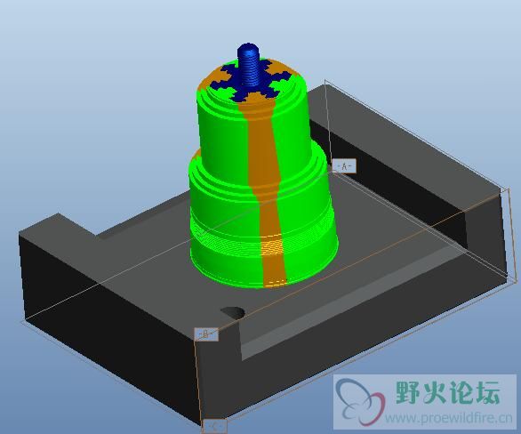

 楼主| 发表于 2011-4-20 09:57 | 显示全部楼层
图2

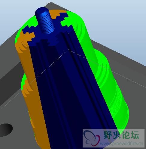

 楼主| 发表于 2011-4-20 10:01 | 显示全部楼层
图3

我在以前的厂见过这类模具,但忘记了如何做,好像是做两组斜顶,两组斜顶的角度不同,各位有这样的简图发上来看看吧。

整圈圆周倒扣可以做六片组合结构,至于螺纹看要求高低,要求不高的话和圆周倒扣一起做成组合结构,螺纹要求高的话就要做马达绞牙结构,可参考下面附件 要proe5.0才可以打开,已经做好运动约束,可以用手拖着运动

应该是这样做的
