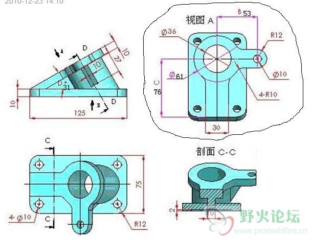

如图

不太清楚,不过剖面零件底部凹进去的尺寸不完整是否还有视图?

发表于 2011-4-20 07:54 | 显示全部楼层
标注清试图名称,可以的

我没有说清楚,是怎么操作把向视图旋转成直立的

什么软件做的?

可在零件模式下,创建一个此方向的视图,在drawing里,创建普通视图,选择此视图即可
